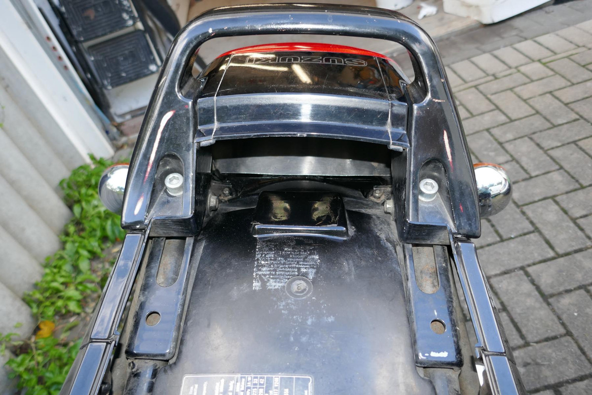

Mir ging schon immer das Heckfach etwas auf die Nerven, weil man durch die Verkabelung und diverse unnötige Ecken nicht wirklich etwas dort verstauen kann. (Im Original ist da nur das Bordwerkzeug, aber das muss ja nicht so bleiben)

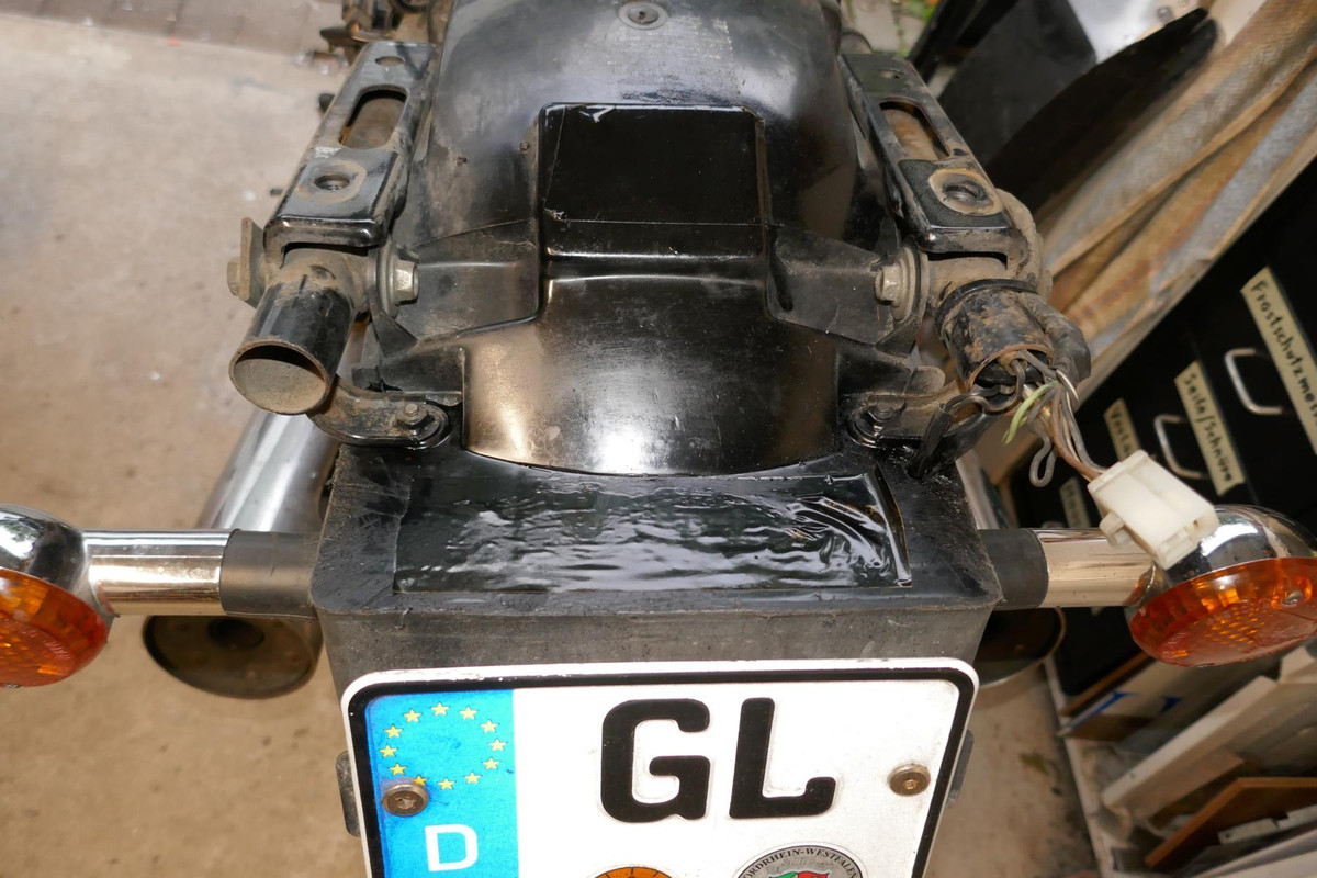

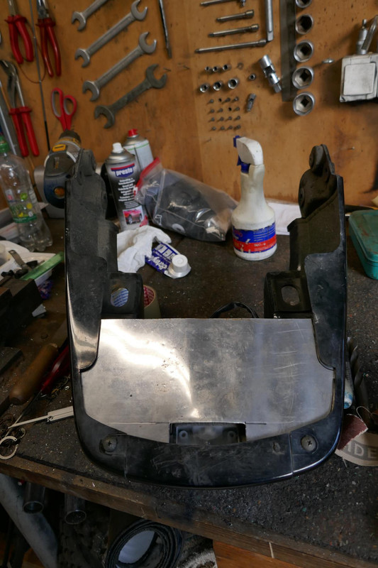

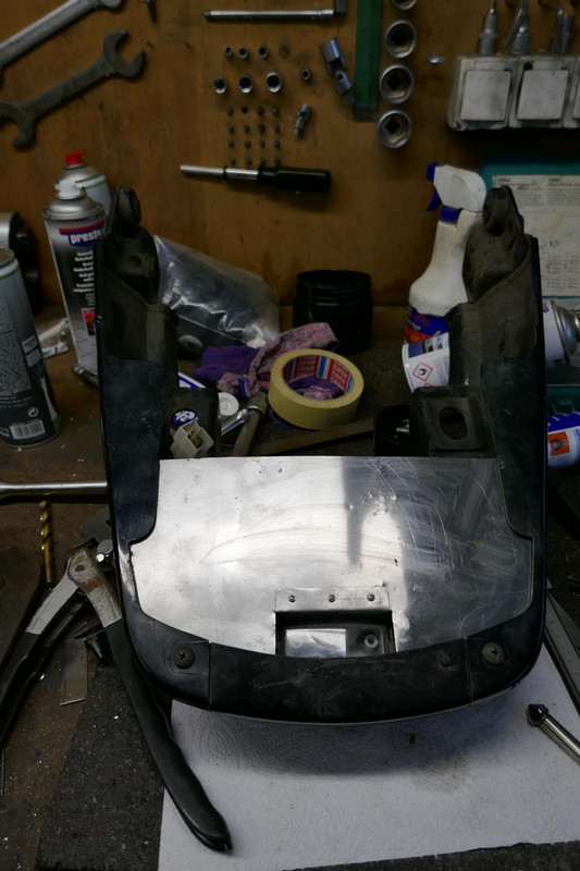

Heckverkleidung unten schließen
Bei mir mit VA-Blech, das ist leicht zu schneiden und schön dünn.
Zwei Bohrungen (Rücklichtbefestigung) und Ausschnitt Kennzeichenbeleuchtung anbringen.
Tipp: Ausschnitt Kennzeichenbeleuchtung nur einschneiden und rechtwinklig umbiegen.
Heckkotflügel umarbeiten
Blinker abklemmen und Kabel aus der Durchführung ziehen.
Umlauf absägen, Kabeldurchführungen absägen, so dass auf der Oberseite eine glatte Fläche ist.
Bohrung mit mind. 8 mm Durchmesser hinter der rechten Kotflügelbefestigung anbringen.
Beide Blinkerkabelstränge nacheinander durch dieses Loch führen.
Für den linken Blinker kann man an den inneren Verstrebungen noch Bohrungen für Kabelbinder anbringen. Zwingend nötig scheint mir das nicht, aber ich hab es gemacht.
Wenn die Stecker- und Kabelisolierungen intakt sind, kann man das ganze in das rechte offene Rahmenheck stecken, nur der Kombistecker vom Rücklicht bleibt draußen.
Alles zusammenbauen
Blinker, Rück- und Bremslicht kontrollieren, fertig!

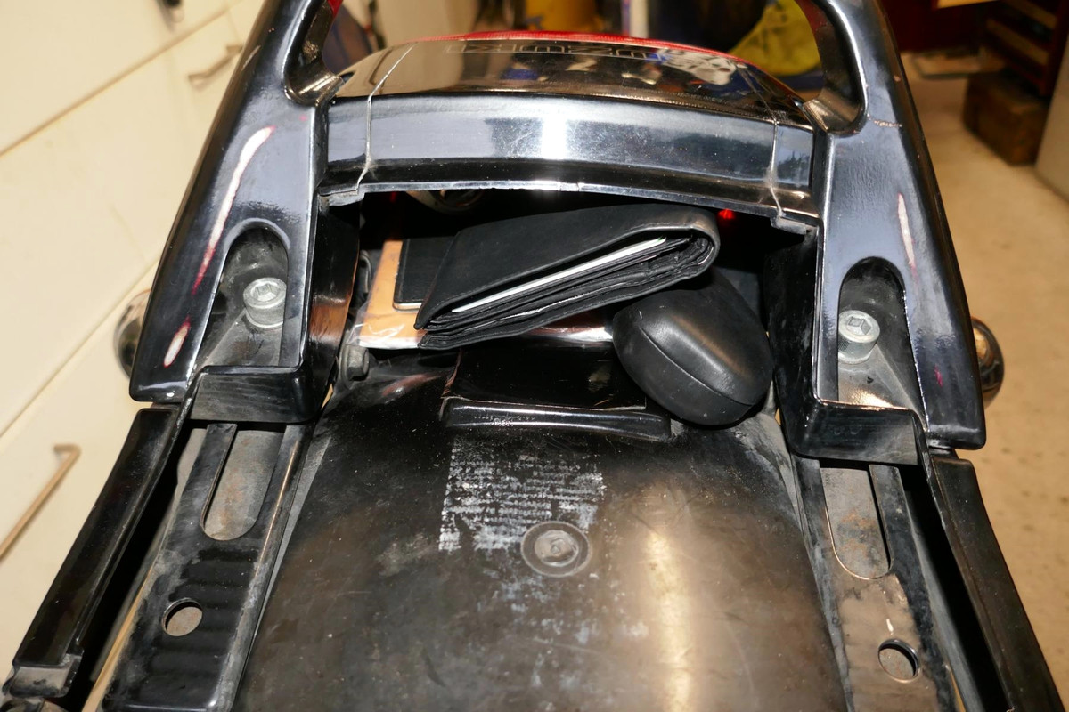

- Bordwerkzeug war da sowieso nie drin, sondern stattdessen eine 12V Steckdose, die ich nicht brauchte.
- Bordwerkzeug brauche ich nicht, es hätte mir ja auch nicht geholfen, als der Kardan durchgerattert ist.
- Wer hat überhaupt jemals das Bordwerkzeug benutzt? (Und wenn wozu? Um eine Zündkerze rauszuschrauben, die man sowieso nicht als E-Teil dabei hat?)
- Sollte dort überhaupt Wasser hineinkommen, wird es natürlich wieder ablaufen!
Zum einen ist das VA-Blech nicht mit Silikon eingeklebt, zum anderen ist dort eine sehr große Öffnung für die Kennzeichenbeleuchtung eingeschnitten (ca. 5x3 cm) durch die sicherlich genug Wasser ablaufen könnte, wenn dort Wasser wäre.
- Der Heckkotflügel verhindert das Eindringen von Wasser nach wie vor, ein Eindringen von Wasser würde eher über den Spalt Sitzbank-Heckverkleidung erfolgen, aber daran hat sich ja nichts geändert.
- Einen Tankrucksack habe ich nicht und will ich auch nicht, weil ich "die Dicke" inzwischen nur noch als "Landstraßenjäger" nutze. Das ich die jemals dahin bekomme, war niemals geglaubt oder geplant. Aber wenn man so vor sich hin schraubt, kommen manchmal erstaunliche Ergebnisse dabei heraus...
- Das Foto mit dem Portemonnaie und dem Brillenetui war nur Beispielhaft, was nach dem Umbau in das Fach hinein passt.
Zu einer meinen "normalen" Touren (ca. 100 km, ca. 2 Std., zu denen ich gerne einlade), benötige ich nur:
__ABE´s (das Orange unten links, verbleibt immer im Heckfach)
__Dokumentenmappe ((liegt darüber) mit allen Zulassungen, Führerschein, etc. pp., also allem was man so bei der Streckenkontrolle braucht, egal mit welchem Fahrzeug man unterwegs ist)
Nur als Beispiel auf dem Foto platziert:
__Darüber liegt das Portemonnaie, das ich nie mitnehme. Alle Geldkarten und alles Papiergeld wandern in die Dokumentenmappe, außer einer Geldkarte, mit der ich tanke. Die kommt griffbereit in meine Jacke.
__Rechts unten liegt ein Hartschalen-Brillen-Etui, auch dieses nehme ich nie mit.
Tatsächlich liegen in diesem Fach bei einer Tour:
___ ABE´s (das Orange unten links, verbleibt immer im Heckfach)
___Dokumentenmappe, erweitert mit Geldscheinen und Geldkarten)
___Mein Handy
___Meine Kamera
Alles in wasserdichten Tüten verpackt.
Ihr müsst das nicht nachbauen!
