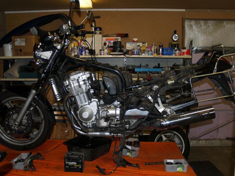

So,
die Guste vom Holzmichel habe ich zur Reaktivierung nach 7 Jahren in Dunkelheit aus einer Tiefgarage erhalten.
Ich habe das Motorrad für die Ermittlung der genauen Reparaturen zerlegt.
Auch jetzt sieht es auch so aus, wie ich es schon zu Michael und seiner Frau bei der Ablieferung gesagt habe.
Das Motorrad hat die 7 Jahre gut überstanden !

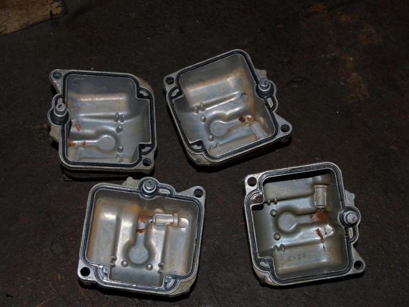

Ich hatte noch die Befürchtung, das die Vergaser durch das Verdunsten des Kraftstoffes stark verschmutzt und verharzt seinen.
Die sehen aber von innen recht gut aus, das geht mit einem Ultraschallbad gut sauber.
Alle Kraftstoffschläuche sind hart, und spröde und müssen auch neu.
Der Benzinhahndeckel ist brüchig und kommt auch neu ( 18,-€)
Folgende Arbeiten sind nicht der langen Standzeit zuzuschreiben:
Am Endantrieb ist der Dichtring zum Hinterrad defekt und
2 Lager am Umlenkhebel des Federbeins sind hin.
Die folgenden Arbeiten stehen nun an:
- Reifen und Batterie erneuern
- Radlager vorn und hinten erneuern
- Lenkkopf- und Schwingenlager erneuern
- Gabelsimmerringe erneuern
- Komplettzerlegung und Reinigung der Vergaser (Ultraschallbad)
- Komplettzerlegung und Reinigung der Bremsen (alle Dichtungen & Kolben kommen dann neu)
- Alle Öle und Verschleißteile erneuern (incl. K&N Luftfilter)
- Ventilspiel einstellen und Vergaser abstimmen und synchronisieren
- Tankinnenreinigung
- Stahlflexbremsleitungen montieren
- Gabelfedern tauschen
- Dichtring am Endantrieb erneuern.
- Distanzplatten am Hinterradmitnehmer erneuern.
- Kardancheck und Trudendichtringeinbau
- Alle Beweglichen Teile neu schmieren, fetten oder Ölen
- 2 Nadellager am Umlenkhebel des Federbeins erneuern
- Federbein durch eins von YSS ersetzen
- Neue Lenkerdendgewichte montieren
- Kontrollleuchteineinheit instandsetzten..
- Sitzbank durch Martina (Firma Zeitlos) neu polstern und beziehen lassen.
- Lenkerverkleidung von MBD montieren.
- Navisteckdose montieren und anschließen
- Grundreinigung
Die Reparaturen werden ich bis Anfang April erledigt haben und dann kann Michael sie wieder zulassen und ich kann noch bis zum Schraubertag Probefahren und Putzen.
Hier mal ein Paar Bilder:

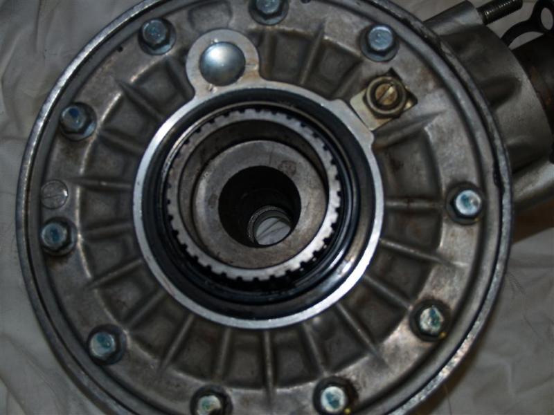

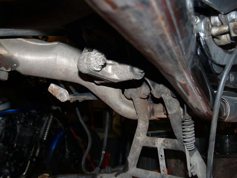

Der beschädige Simmerring am Endantrieb, das sah auch so verschmutzt aus,
wie der Mitnehmer im Hinterrad

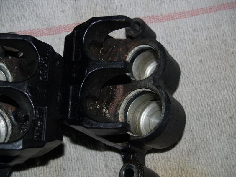

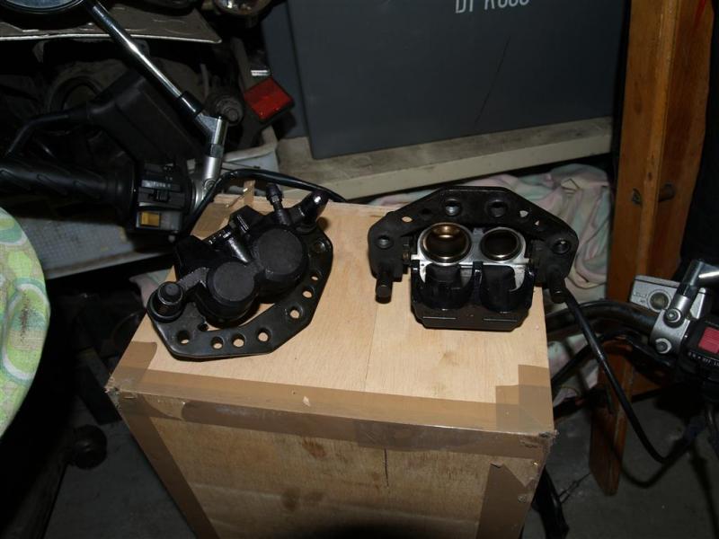

Die Vorderen Bremszangen nach der Zerlegung

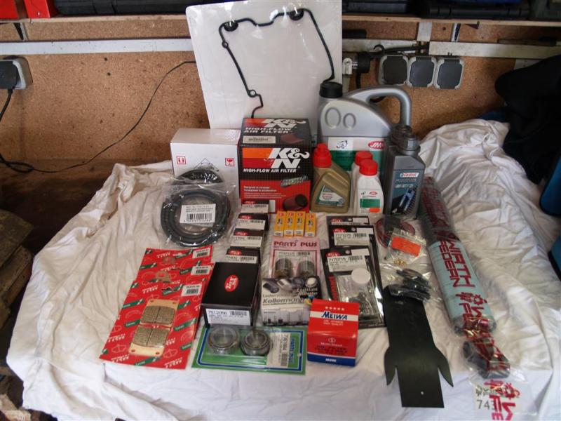

Und ich war shoppen gewesen
Es fehlen noch folgende Teile:
Federbein, Stahlflexleitungen, Reifen und die original SUZUKI-Teile.
Nun werde ich mich von vorne nach hinten durch arbeiten.....

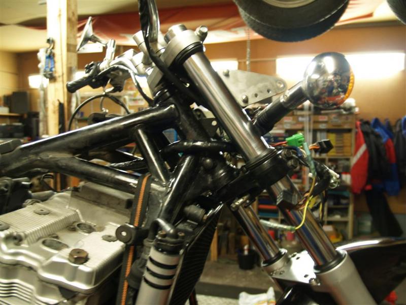

Für den Wechsel des Lenkkopflagers ist nun mal die Front so weit frei zulegen
Die vorderen Bremszangen sind nun gereinigt und mit neuen Dichtungen und Kolben komplettiert und warten auf ihre Montage am Motorrad.

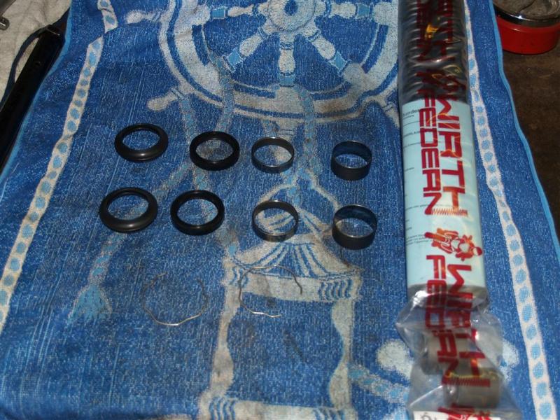

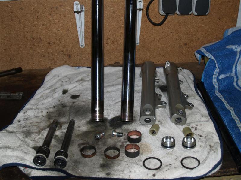

Die Gabelholme L & R zerlegt und gereinigt, das Handtuch war vorher sauber gewesen
Die Neuen Bestandteile der Gabelholme v.r.n.l. Staubkappe, Simmerring, oberer Gleitring, unterer Gleitring.
Unten die Sicherungsringe und links WIRTH-Federn.

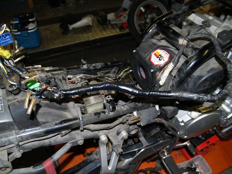

Der Typische Schaden am Kabelbaum, die durch gescheuerte Schutzhülle im Bereich des Lenkkopfes.
Die Gabelholme und auch das Schutzblech sind schon wieder montiert
Hier der fertig instand gesetzte Kabelbaum, vor dem Einbau, mit neuer Isolation und zusätzlicher Gummieinlage im Scheuerbereich.
Im Hintergrund ist der neu montierte K&N Luftfiltereinsatz zuerkennen.
Das sind die Teile der zerlegte Vergaserbatterie, die Teile im vorderen Kasten werden nun im Ultraschallbad gereinigt.

Nice job!
Geht ja gut voran und wieder schöne Bilder zum Anschauen !
Besonders schönes Vergaserpuzzle, das wäre doch mal etwas beim Zusammenschrauben zum "Blind-Ertasten" und dann "Wo jetzt einbauen". Viel Spaß weiterhin!
Markus
Markus
