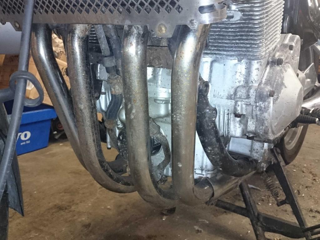

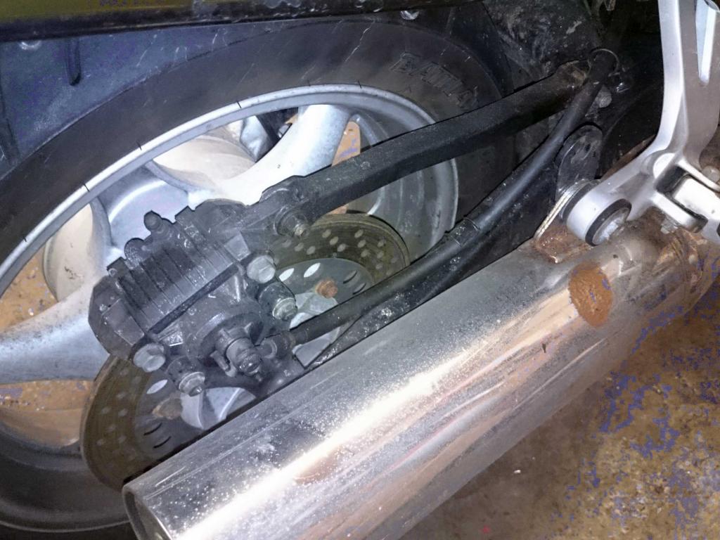

Ich habe mal ein neues Projekt

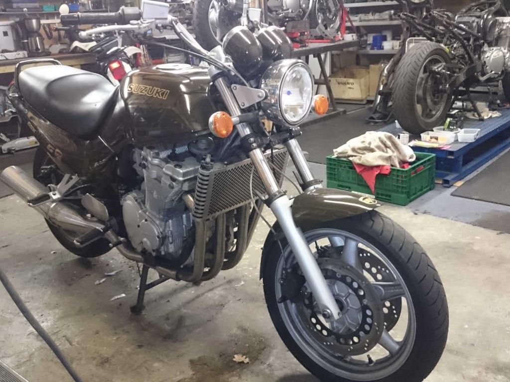

Diese Guste ist Fraros Molly
Nun hat Fraro sie auch im Winter bewegt und das hat ihr hart zugesetzt
Diese Guste wurde vor kurzem im Forum angeboten und Frank hat sie gekauft:
Eine große Inspektion samt einer Bremsenrevision ist schon erledigt.
Nun werde ich dieser Guste den "Molly-Look" verpassen
Das soll jetzt nicht heißen das sie dann auch so vergammelt aussehen soll
Ich werde die "jungfräuliche" Technik mit den Lackteilen und einigen anderen Dingen kombinieren.
Dazu gehören folgende Dinge:
- Umbau des Vergasers
- Montage eines neuen LSL 03
- Montage eines GSXR Auspuffes mit einen geänderten Hauptständer.

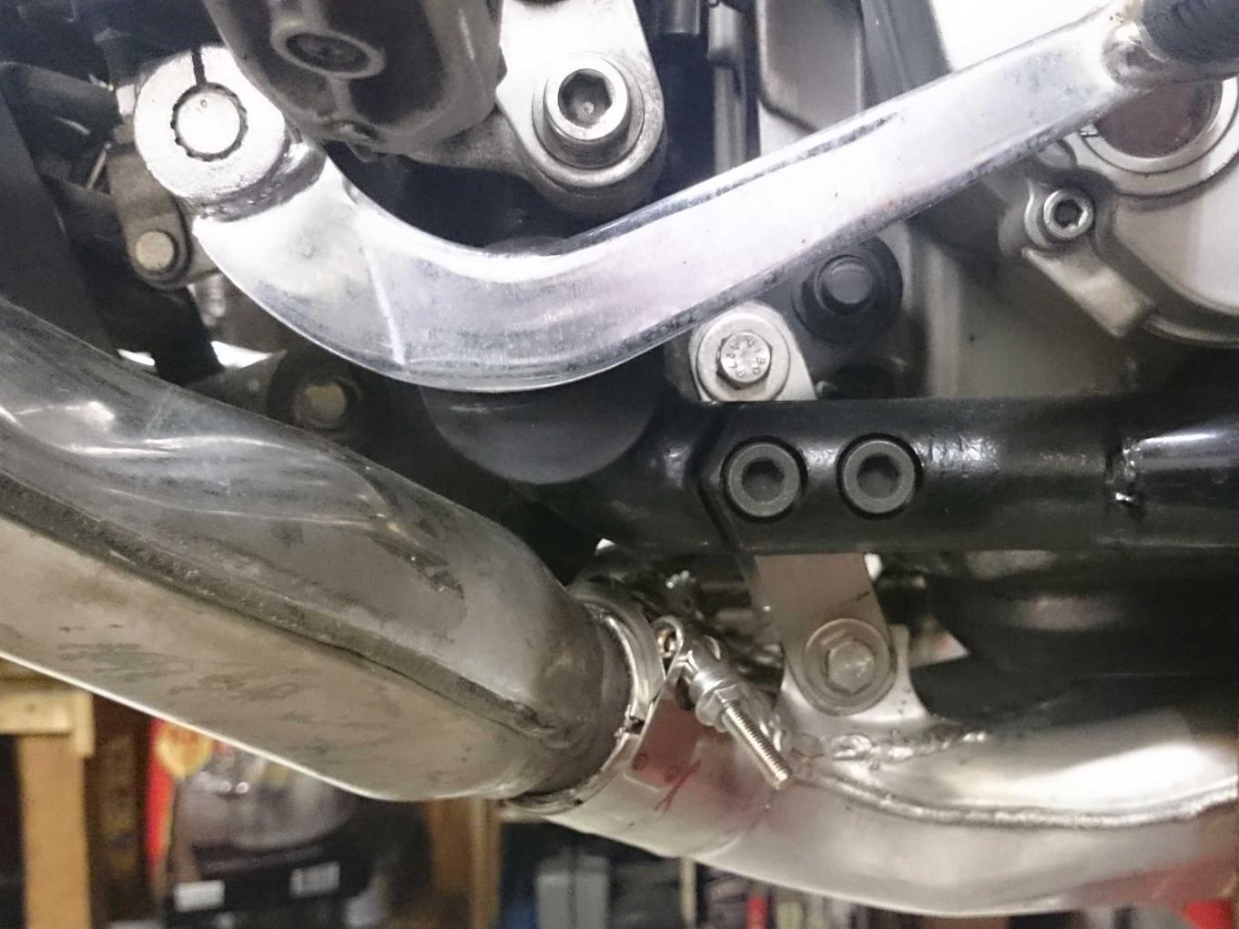

Mit der Montage des Auspuffes habe ich heute angefangen:

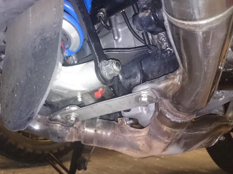

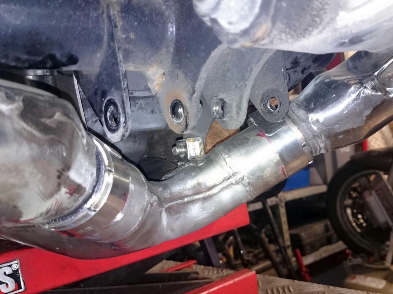

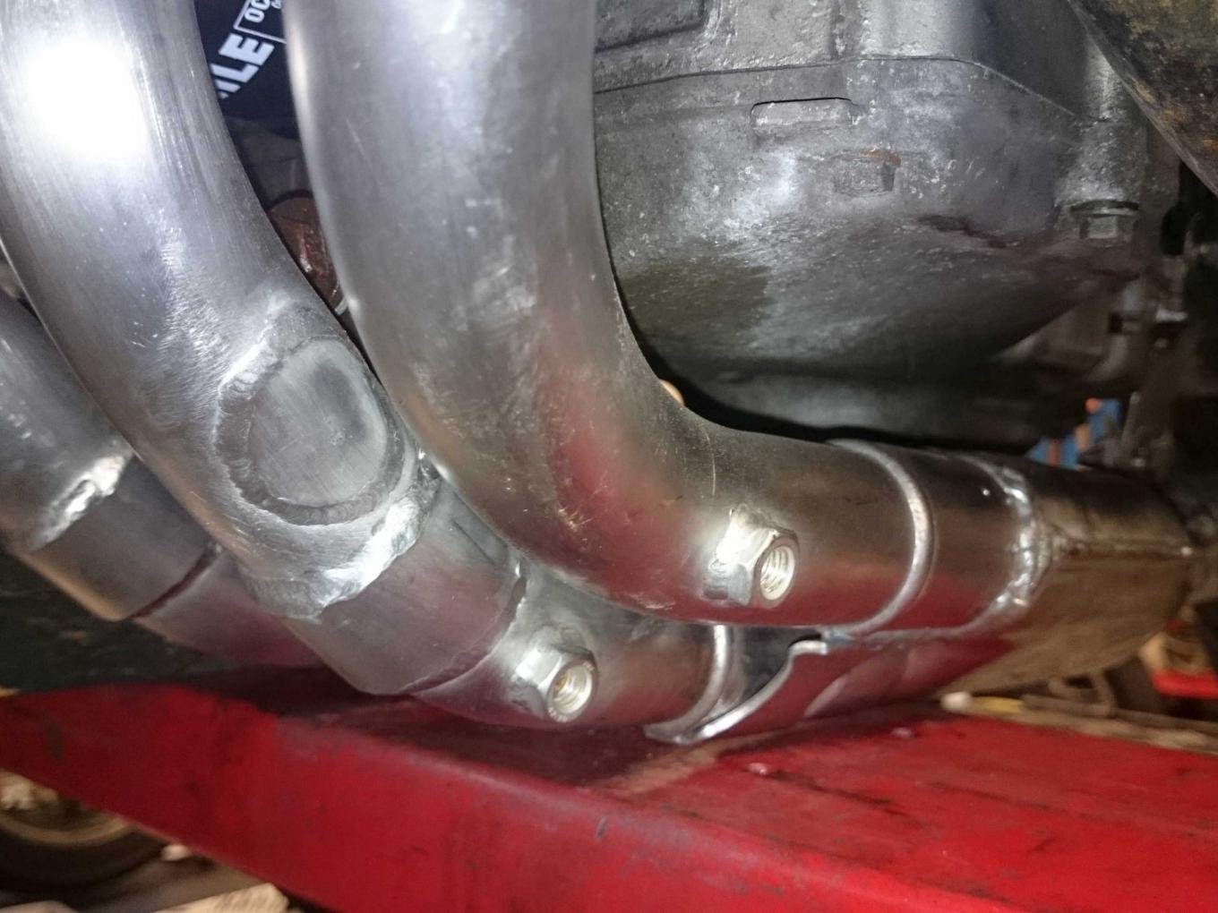

Das Krümmerpaket ist folgendermaßen umgeschweißt worden:
Krümmer 2&3 wurden samt dem Interferenzrohr abgetrennt und ohne das Interferenzrohr vertauscht angeschweißt.

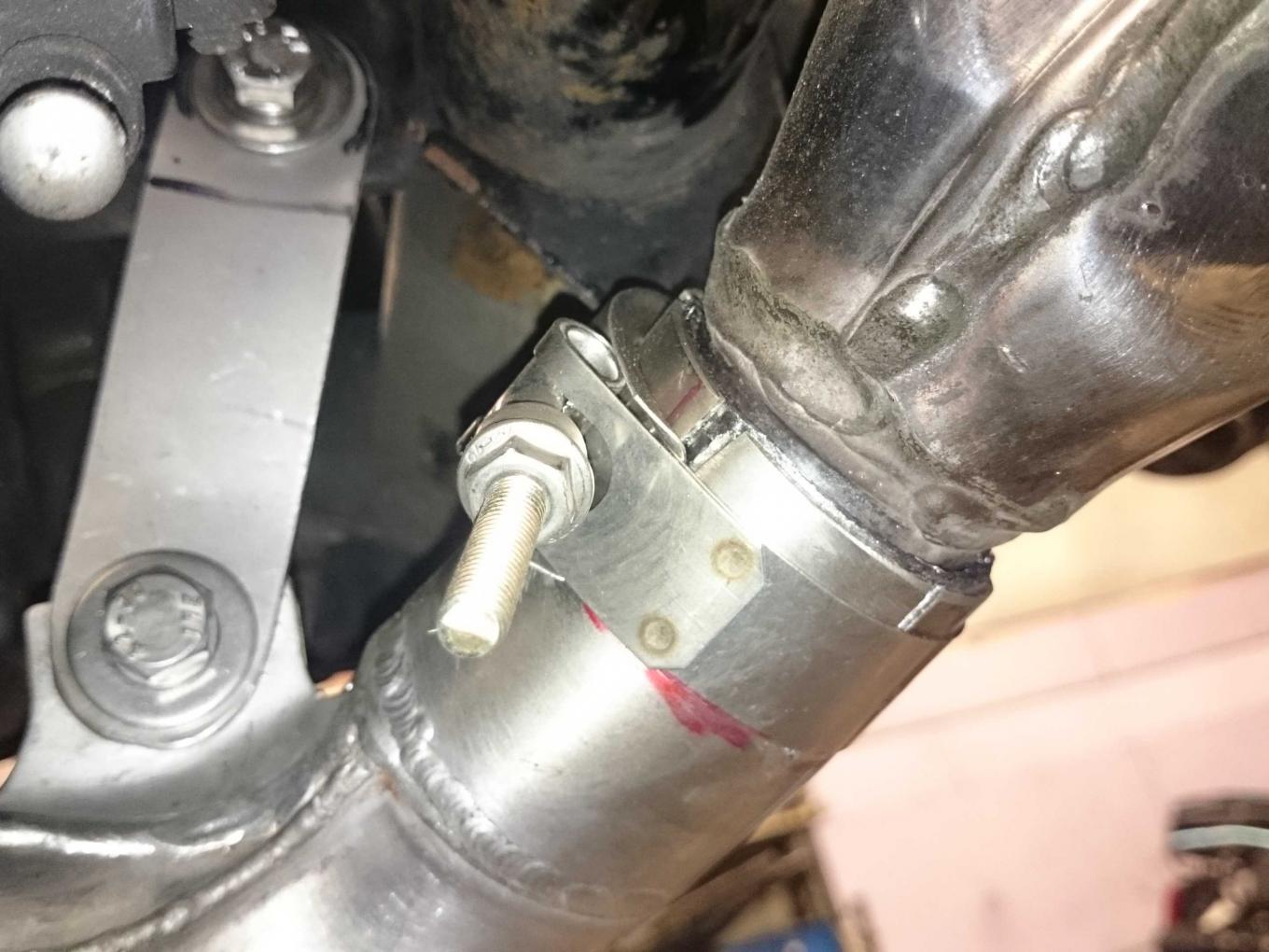

Die Klemmungen für die Endschalldämpfer wurden abgetrennt und längere mit doppelter Wandstärke angeschweißt.
Damit sollten die Endschalldämpfer ohne die Verbindungsstrebe halten, sonst wäre kein Platz für den Hauptständer vorhanden.

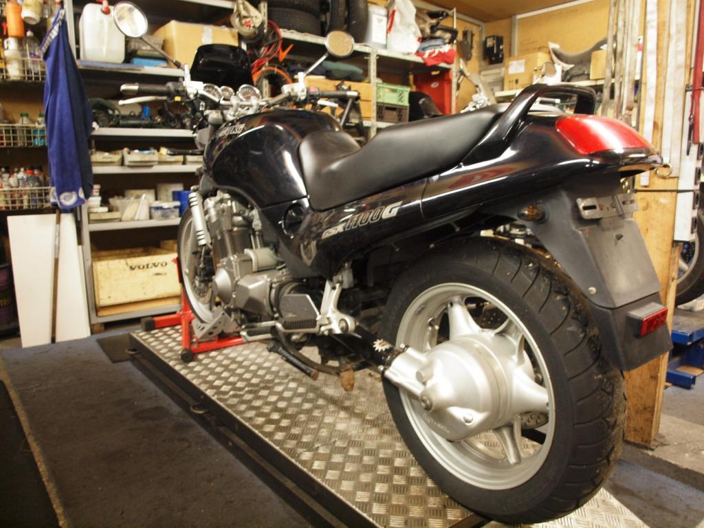

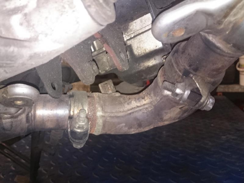

(Das ein Bild von meiner Guste, dort sind die Klemmungen genauso geändert.)

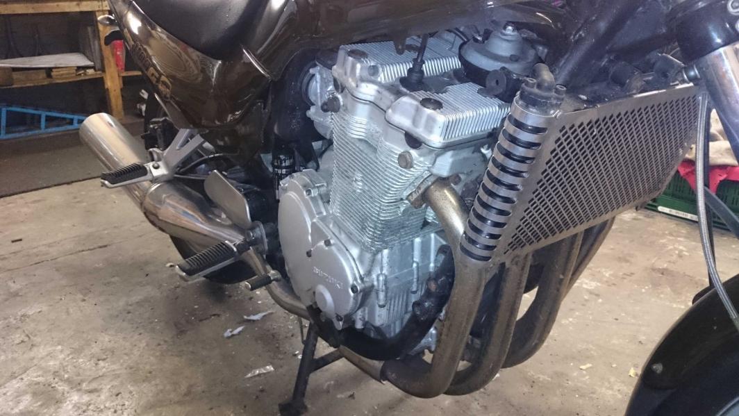

Oft steckten die Endschalldämpfer so wie hier in dem Krümmerpaket.
Das kann unter Umständen zum Abreißen einer der Klemmungen führen, daß kann auch mit einer Verbindungsstrebe geschehen.
(Das ist auch bei dem Auspuff bei meiner Guste so passiert)
to be continue......

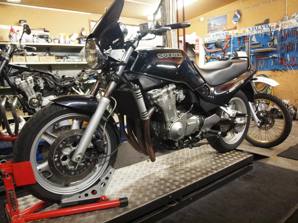

So, heute ging es "Old Molly" an den Kragen
Und das ist das Ergebnis nach 3 Stunden:
So langsam wissen die Jungs wie so eine Guste zu zerlegen ist
